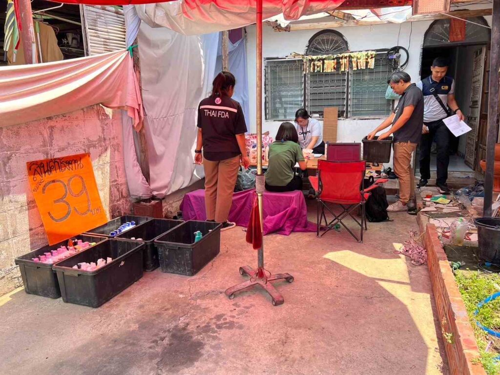

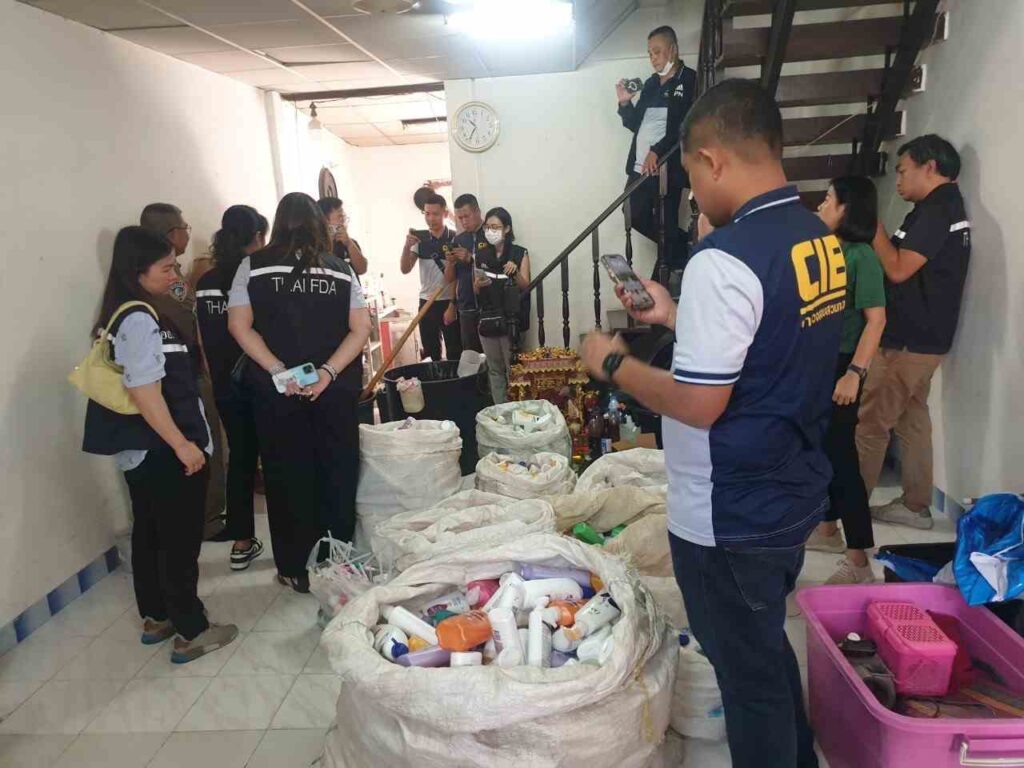

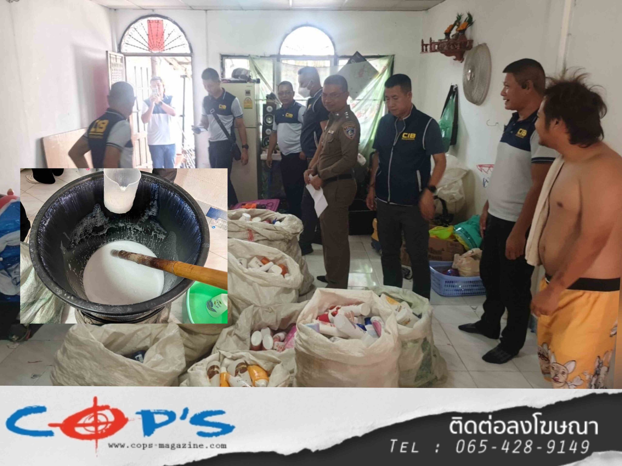

พล.ต.ต.วิทยา กล่าวต่อว่า ต่อมามาเจ้าหน้าที่ตํารวจ กก.4 บก.ปคบ. จึงสนธิกำลังร่วมกับเจ้าหน้าที่จาก สํานักงานคณะกรรมการอาหารและยา (อย.) นําหมายค้นของศาลจังหวัดนนทบุรี เข้าตรวจค้นบ้านพักอาศัย ในหมู่บ้านบัวทอง หมู่ที่ 9 ต.บางรักพัฒนา อ.บางบัวทอง จ.นนทบุรี พบ นายดํารงเดช(สงวนนามสกุล) อายุ 31 ปี เป็นผู้นําตรวจค้น ตรวจยึด ผลิตภัณฑ์แชมพู ครีมนวดผม ครีมอาบน้ํา สูตรต่างๆ ซึ่งผลิตและเตรียม นําไปจําหน่ายให้ลูกค้า จํานวน 129 ชิ้น , สารตั้งต้นที่ใช้ผลิต อาทิเช่น เคมีภัณฑ์ชนิดผง เหลวใส หัวน้ําหอม และขวดบรรจุภัณฑ์ที่ใช้แล้ว สําหรับเตรียมบรรจุเครื่องสําอางกวนขาย จํานวน 667 ขวด โดยพบยี่ห้อที่ ถูกปลอม จํานวน 7 ยี่ห้อ ประกอบด้วย แชมพูยี่ห้อ Sunsilk, แชมพูยี่ห้อ Loreal Paris Elseve ,แชมพูยี่ห้อ Head&Shoulder, แชมพูสระผมยี่ห้อ PANTENE, ครีมอาบน้ํา ยี่ห้อ Vaseline, ครีมอาบน้ํา ยี่ห้อ Shokubutsu Monogatari, แชมพูสระผมยี่ห้อ DOVE พร้อมอุปกรณ์ใช้ในการบรรจุ

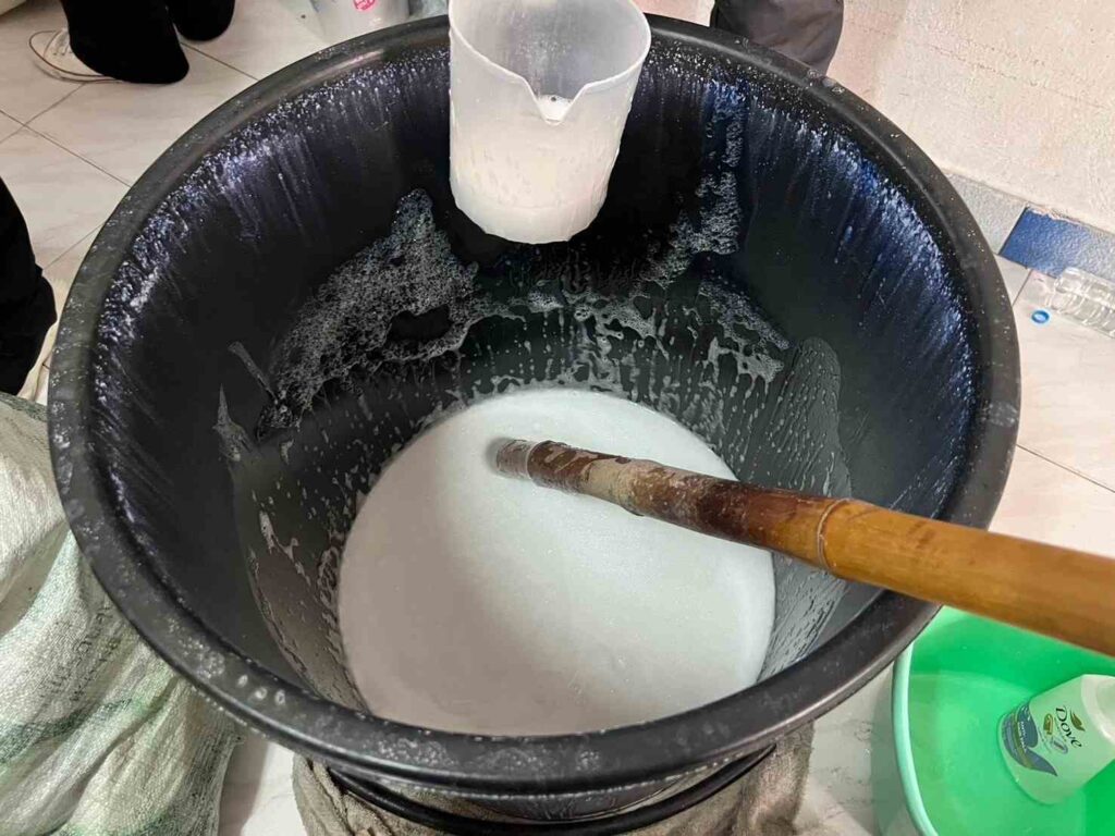

สอบสวน นายดํารงเดช ให้การว่า ตนเองจบระดับชั้นประถมศึกษาปีที่ 6 ได้ ศึกษาวิธีการผลิตแชมพูสระผม ครีมนวดผม และครีมอาบน้ํา ด้วยตนเองผ่านยูทูปจนพัฒนาสูตร จนใกล้เคียง กับสินค้าที่ขายตามท้องตลาด จึงได้ทดลองผลิตและจําหน่าย เมื่อได้รับการตอบรับจากลูกค้าดี จึงเพิ่ม จํานวนการผลิตมากขึ้น โดยตนจะซื้อขวดบรรจุภัณฑ์จากร้านรับซื้อของเก่า ในพื้นที่สายไหม ในราคากิโลกรัมละ 50 บาท จากนั้นนํามาทําความสะอาด เพื่อขจัดคราบ และให้ดูเหมือนของใหม่ โดยซื้อวัตถุดิบในการผลิตมาจาก ร้านขายเคมีภัณฑ์หลายแห่ง ได้แก่ ย่านวงเวียนใหญ่, โรงพยาบาลกลาง และบริเวณตลาดบางบัวทอง โดย ผลิตแชมพูโดยการนํายาหัวเชื้อ มาเทใส่ในถัง นําผงข้น(เกลือ) มาเทผสมเพื่อทําให้ครีมเหนียว โดยใช้น้ําเปล่า จากก็อกน้ําในห้องน้ํามาผสมจนได้เนื้อ สี และกลิ่นเหมือนผลิตภัณฑ์ของจริง จากนั้นนํามาบรรจุลงขวด ซีล พลาสติกใหม่เตรียมส่งขายให้กับลูกค้า โดยการผลิต 1 ถัง จะบรรจุได้ประมาณ 100-120 ขวดในส่วนครีมอาบน้ํา จะมีขั้นตอนการผลิตโดยนําผงเกล็ดไปต้มน้ําในหม้อหุงข้าวให้ละลาย จากนั้นนํามา ใส่ถังผสมเช่นเดียวกับการผลิตแชมพู
นายดํารงเดช ให้การต่อว่า หลังจากผลิตเสร็จจะนําสินค้าใส่รถยนต์กระบะ ตระเวนขายตามตลาด นัดในพื้นที่กรุงเทพและปริมณฑล เช่น ตลาดเพชรเกษม ย่านบางแค กรุงเทพมหานคร, ตลาดระแหง, ตลาดโพหะ, ตลาดอิคคิว จังหวัดนนทบุรี ,ตลาดบ้านโป่ง,ตลาดโพธาราม จังหวัดราชบุรี,ตลาดอ้อมใหญ่ จังหวัดนครปฐม, ตลาดนัดเพนียดท้องช้างเสนา จังหวัดพระนครศรีอยุธยา เป็นต้น โดยติดป้ายโฆษณาเสนอขายในราคาโปรโมชั่น 3 ขวด 100 บาท และขายปลีกแยกเป็นขวด ราคา ตั้งแต่ 39-59 บาท ซึ่งของแท้จะขายในราคาที่แพงกว่า 3-4 เท่า โดยอ้างกับลูกค้าว่าเป็นสินค้ามามีตําหนิ ไม่ผ่านการตรวจสอบคุณภาพจากโรงงาน และรับว่าได้ผลิตและนําสินค้าออกไปขายสัปดาห์ละ 1 -3 วัน โดย ขายได้วันละประมาณ 100-150 ขวด มีรายได้ประมาณเดือนละ 60,000 บาท ทํามาแล้วประมาณ 1 ปี
